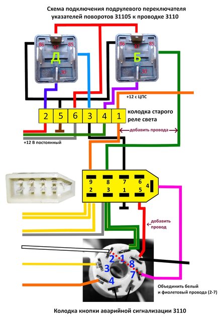

• мне без нужды- кнопка на торпеде между дефлекторами на уровне плеч, не промахнешься. да и с электрикой всегда дружил. через диоды кинуть отдельное реле на правую/левую сторону это вообще как-то не сложно. при желании можно из двух радиодетелей собрать - транзистор и конденсатор. в чем там проблема, даже непонятно
если тебе типа один раз моргнуть - плюс от замка зажигания через кнопку подвести к колодке предохранителей или ближайшему участку проводки и через два диода повесить на правую и левую сторону. если добавить в схему электролитический конденсатор, то короткого нажатия хватит для продолжительного включения лампочек. 15.07.24 03:09 Трактор
• ты хоть понимаешь, что схема, которую ты повесил, исключительно для управления переключением дальним светом? и она для 3110, а не для 31105? для тех, кто ставит гитару нового образца. 15.07.24 03:14 Трактор
